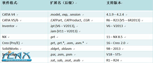

其次,看看数据输入方面,中望3D 2014在原基础上增加了SolidEdge、ACIS的数据格式,使兼容面进一步得到扩展,几乎含盖了目前国内所有的三维设计软件。以下是中望3D 2014版兼容情况:

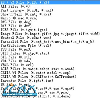

第三,中望3D 2014在数据输出方面也有了较大加强,以往的版本在数据输出方面仅能以第三方格式进行交互,如STP、IGES等,2014版可以直接另存为CATIA、ACIS数据格式,这为一些企业,特别是汽车行业的企业,带来了更大的工作便利。以下是中望3D另存格式情况:
