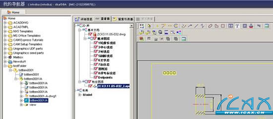

在TC的查看器中,有用户发现二维标注中的中文显示为方块。

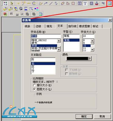

 解决方法:
当在多字节环境中运行Vis View时,二维用户需要在加入文本标注前选择适当的字体。选择标注首选项,在首选项对话框的文本页面中选择适当的字体名称。
现在,新加的中文标注可以正常显示了。
