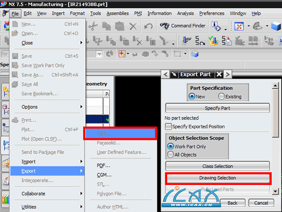

有些NX文件,图纸和3维几何体数据都存放在了同一个prt文件里,如果你希望把这样的文件转换到主模型环境中,使2维图纸和三维模型分别存放在独立的文件中,并保持相关性的话,你可以:
选择fileexportpart
并使用“drawing selection”选择需要转出的图纸,输出即可。
