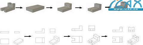

应用设计树/压缩工具可采用切割或叠加方法将基本几何体“加工”成较复杂的组合体或零件,逐步展示三维实体形成过程,同步更新二维工程图,时实演示从三维到二维的本质变化。
如图6所示。通过三维实体、二维视图的对照比较,举一反三对投影的概念,形体的线、面分析有较大帮助。
图6  应用设计树逐步“加工”零件
