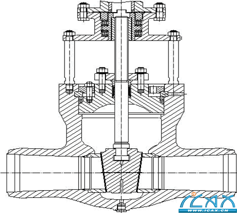

阀门中的连接件、结构件相当多,涉及到方方面面,如(图1)所示为电站闸阀装配示意图中,紧固件、密封件、润滑件、轴承等标准件特别多,且规格尺寸各异,原来使用的二次开发软件VALVE只有几种常见的螺栓、螺母选型,考虑的不多、不全,给设计带来诸多不便,没有办法只有翻手册、翻标准、查数据,最后还得设计者自己画出来,既繁琐又不符合国标。现在使用CAXA电子图板后,系统备有大量国家标准的参量化图库,它覆盖了机械设计、电气设计等所有类型。其中机械类图库有:螺栓和螺柱、螺母、螺钉、销、键、弹簧、液压气动、电气、轴承、电机、密封件、机床夹具等20多个大类,1000余种,近30000个规格的标准图符。每一个大类又分成10~20个小类,如螺栓和螺柱又分成(如GB27-1988六角头铰制孔用螺栓-A、GB/T18230.2-2000栓接结构用大六角头螺栓短螺纹长度C级8.8和10.9级)
                                           (图1)

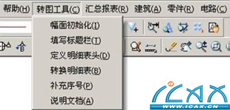

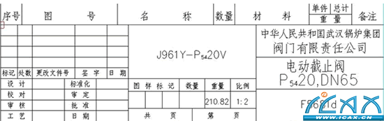

在CAXA电子图板2007中,可通过【应用程序管理器】来加载二次开发程序【转图工具】,【转图工具】主要功能是将其它软件绘制的明细表和标题栏转换为符合CAXA专用的明细表和标题栏,为方便BOM表生成,明细表数据关联、输出,以及与ERP或者PDM等软件进行数据转换提供数据基础,扩展实用功能。因为公司以前是用autoCAD软件制图,图库中大量的图纸在目前使用时需要转换成CAXA格式,以满足公司标准模版的要求,所以CAXA的转图工具就显得很方便、高效了。
转图工具包括【幅面初始化】、【填写标题栏】、【定义明细表头】、【转换明细表】、【补充序号】五部分内容,各方面完善图纸转换工作。以前半小时甚至更长时间的工作量现在一分钟即可完成,转换后的图纸标题样和明细表信息内容准确、完整,大大提高了工作效率。
加载之后,在电子图板的界面上就会増加【转图工具】的选项,如图3所示。
                          (图3)

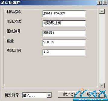

4.2【填写标题栏】
在【转换图纸】下拉菜单中选择【填写标题栏】选项,此时光标变为拾取状态,选择图纸中标题栏对角位置,如图4中红色矩形位置,完成后会弹出填写信息,如图5所示:
                                                                        图4
                             图5

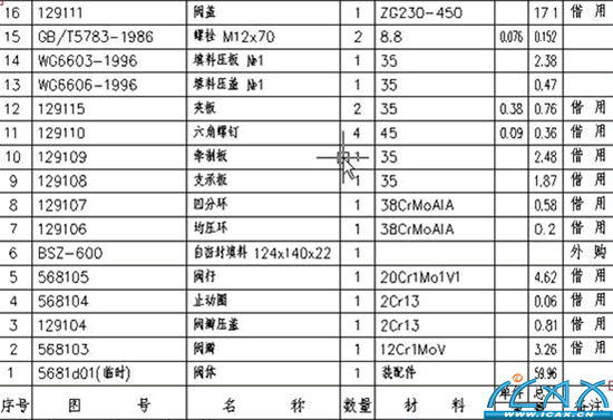

4.4【转换明细表】
在【转换图纸】下拉菜单中选择【转换明细表】选项,此时光标变为拾取状态,选择图纸中明细表对角位置,如下图红色矩形位置,完成后,会弹出【填写明细表】信息,如图所示
                图6 拾取明细表
单击【确定】按钮完成转换。
                                       图7  转换后明细表内容
【转换图纸】操作简单,易学易用,为企业存在的大量老图纸、其他格式图纸转换提供了一种全新的方法。

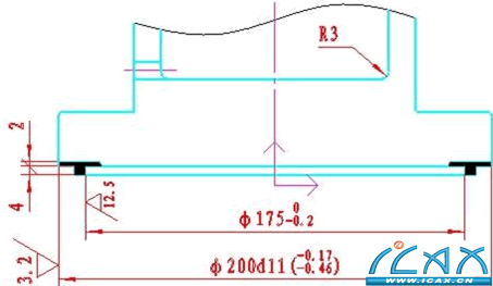

CAXA电子图板的尺寸标注比AutoCAD更加齐全,集成度更高。系统提供强大的智能化工程标注方式,包括尺寸标注、坐标标注、尺寸公差标注、形位公差标注、粗糙度标注、标注编辑等几大类,大类中又包括若干个子项目。单就一个尺寸标注就包括了基本标注、基准标注、半标注、大圆弧标注等多项内容。最明显的是基准标注,以前用AutoCAD标注尺寸的配合公差,需要查手册,然后再来回填数据,既繁琐又容易出差错。现在用CAXA电子图板就不同了,它自带公差配合查询功能,依设计查找相应公差相当快捷(图8)。标注的过程处处体现“所见既所得”的智能化思想,使用时只需要点击标注的方式,系统会自动捕捉用户的设计意图,具体标注的所有细节由系统自动完成。不仅如此,还有它的粗糙度标注、形位公差标注、焊接符号标注都没有AutoCAD那么繁琐、复杂,更加简洁、便于掌握。
系统支持在Truetype矢量字库和Shx形文件,可以利用中文平台的汉字输入方法输入汉字,方便地在图纸上输入各种字体的文字。
                                      图8

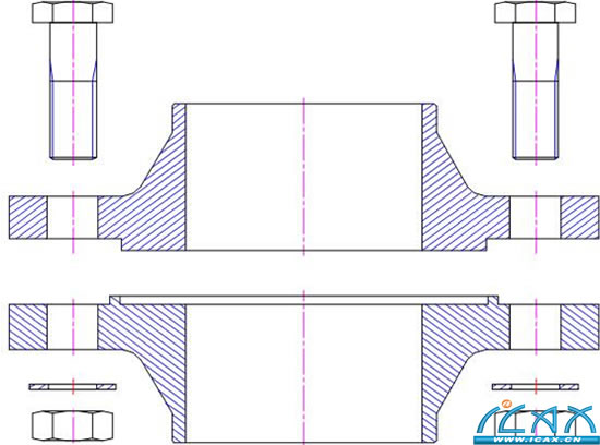

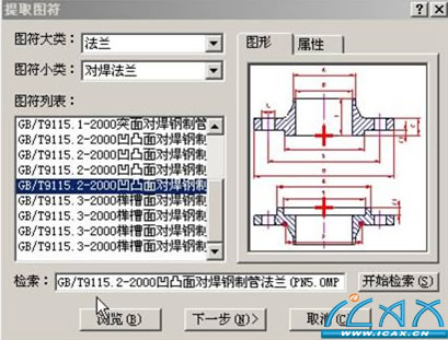

(2) 由下拉菜单“绘图”中点击“库操作”至“提取图符”,弹出“提取图符”对话框,如图10所示
                        图10  “提取图符”对话框

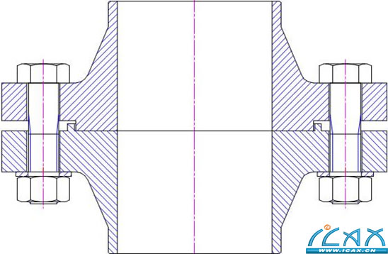

(3) 在图符大类中选择法兰,在图符小类中选择整体法兰,在图符列表中选择GB/T9115.2-2000凹凸面对焊钢制管法兰(PN5.0MPa),右图所示为法兰图形显示。进入“下一步”在图符预处理中选取公称通径DN为100mm,按“确定”即可。并用同样方法选取相应尺寸规格的螺栓、螺母和垫圈等,如图11所示。
(4) 把螺栓、螺母和垫圈移动到法兰上相应的位置,完成图纸装配见图12。
                                     图11  选择装配零件
                                      图12  法兰装配图
