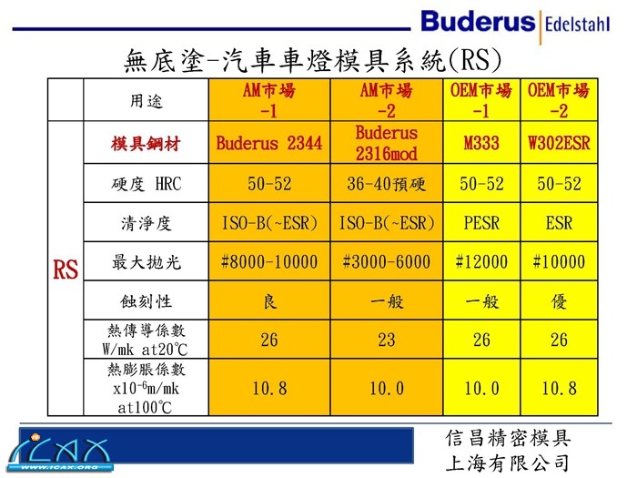

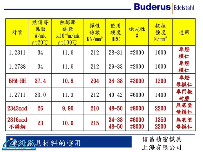

D2S1-3 无底涂塑料射出车灯模具钢材料特性与应用
2014-4-10 16:49| 查看: 28048| 评论: 0|来自: CMSA产学联盟
摘要: 鋼材冶煉工藝,新的合金設計(低偏析)概念 模具鋼機械性質(硬度,抗拉強度);熱傳導性
