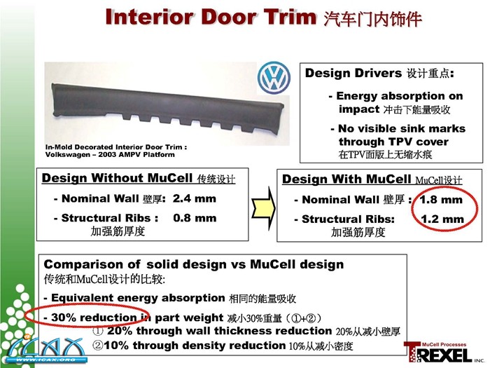

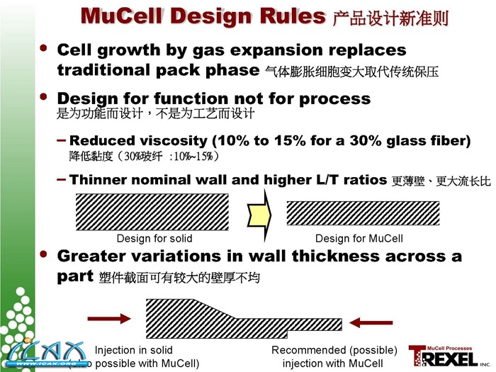

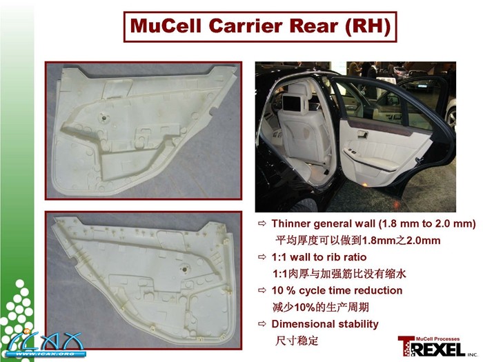

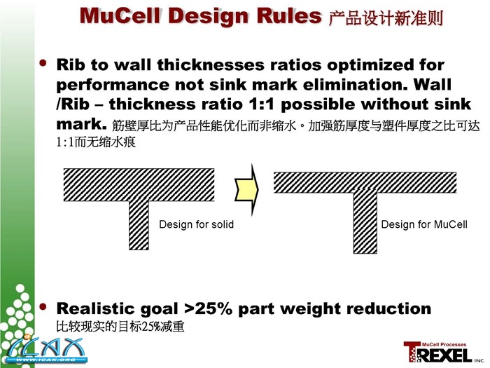

摘要: 筋壁厚比为产品性能优化而非缩水。加强筋厚度与塑件厚度之比可达1:1而无缩水痕
