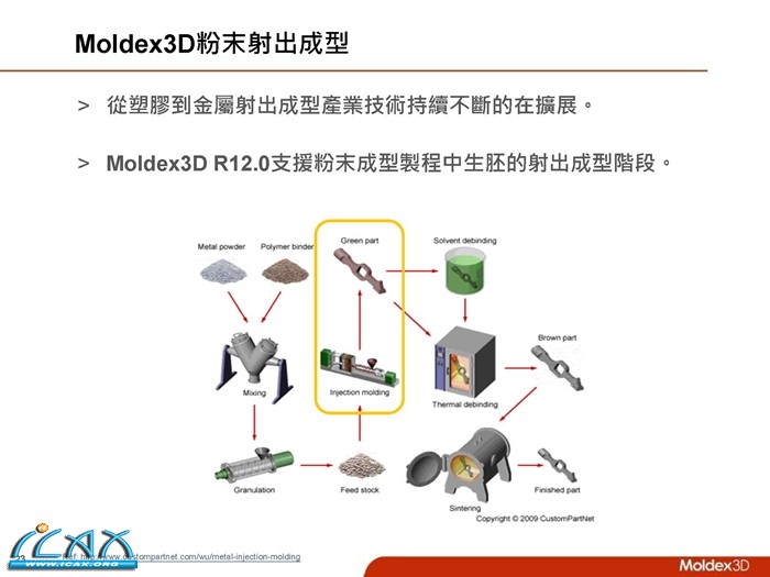

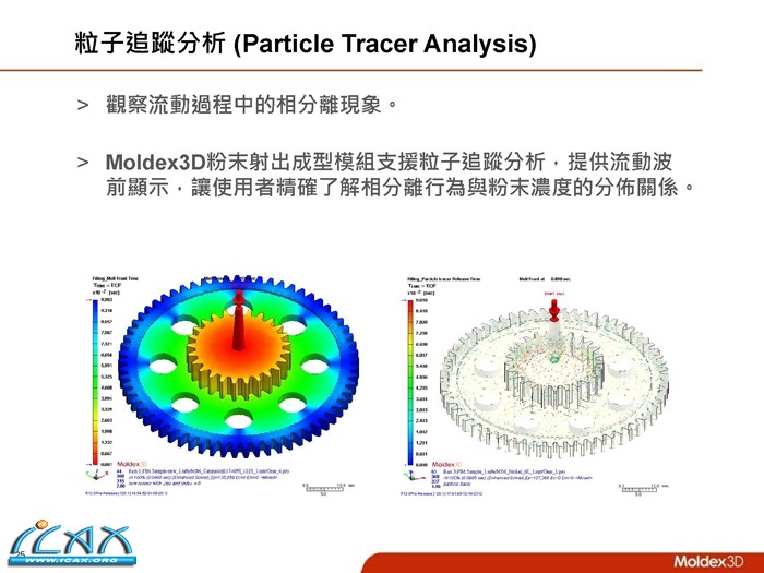

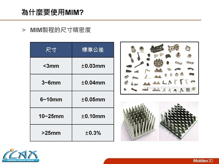

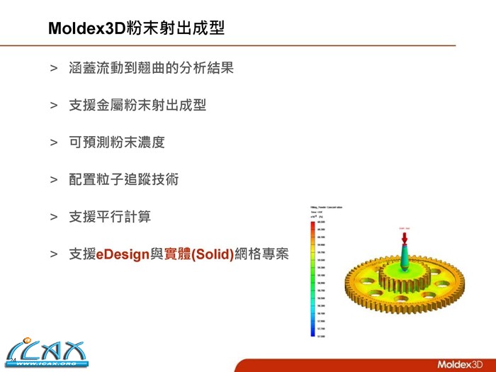

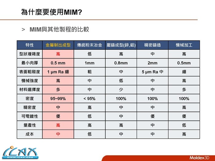

摘要: 金属粉末射出成型(Metal Injection Molding)是一种结合粉末冶金和射出成型的技术突破传统粉末冶金的產品形状与强度限制突破压铸成型的强度限制突破冲压模成型的材料流动限制突破精密铸造的量產限制及车削件的高成本限 ...
