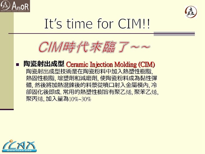

陶瓷射出成型 Ceramic Injection Molding (CIM) 陶瓷射出成型技术是在陶瓷粉料中加入热塑性树脂, 热固性树脂, 增塑剂和减磨剂, 使陶瓷粉料成為黏性弹 体, 然后将加热混鍊后的料浆从喷口射入金属模内, 冷 却固化后即成. 常用的热塑性树旨有聚乙烯, 聚苯乙烯, 聚丙烯, 加入量為10%~30%
