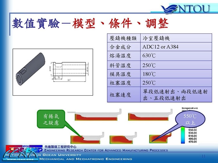

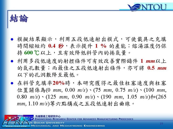

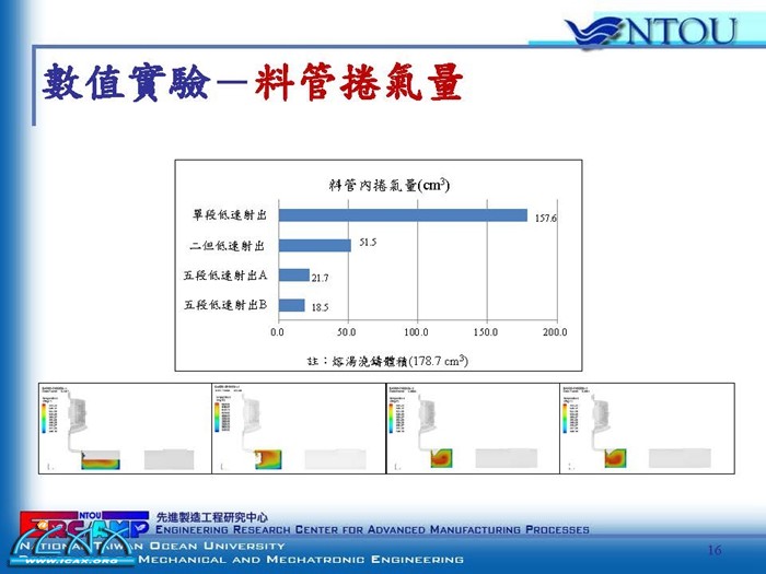

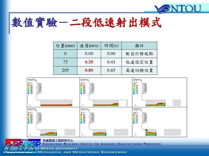

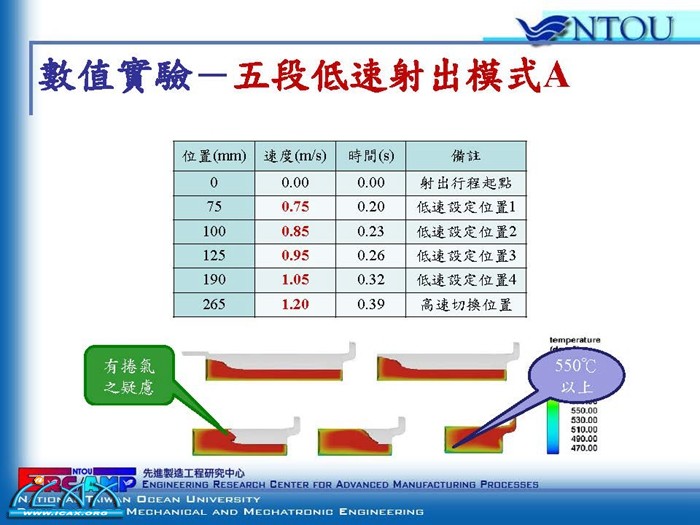

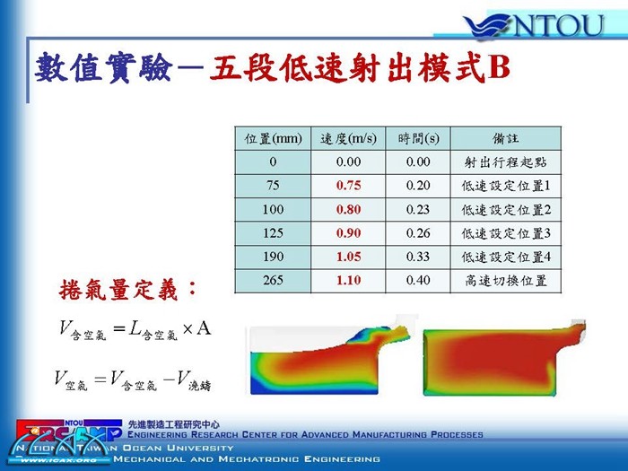

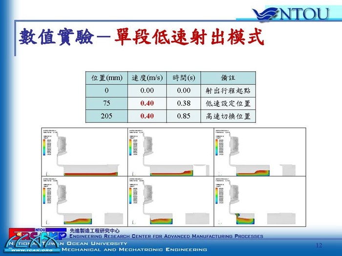

D2S2-12 压铸优化多段低速射出曲线规划之研究
2014-4-12 00:38| 查看: 28319| 评论: 0
摘要: 模拟结果显示,利用五段低速射出模式,可使载具之充填时间缩短约0.4 秒,表示提升1 % 的產能;熔汤温度仍保持600 ℃以上,且有效降低料管内的捲气量。利用多段低速度的射控条件可有效改善实际铸件1 mm以上的气孔数量 ...
