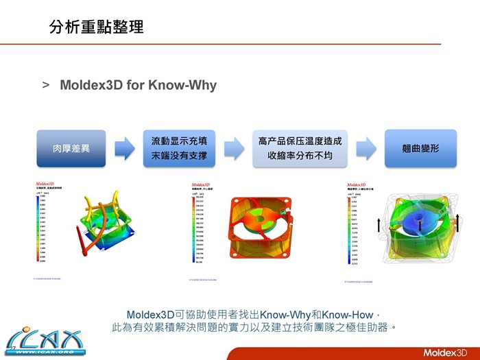

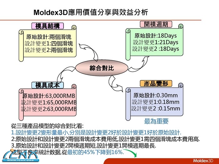

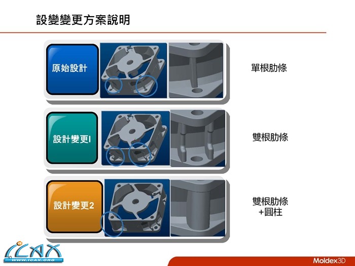

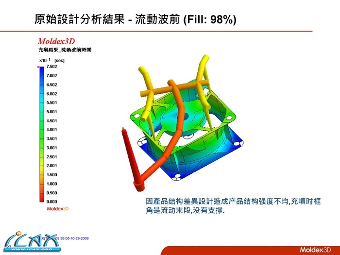

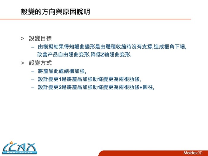

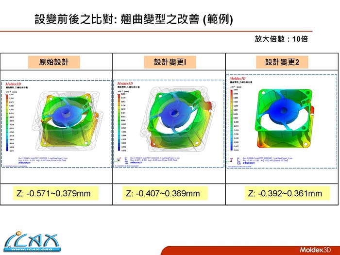

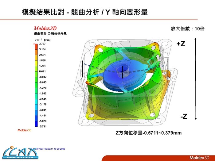

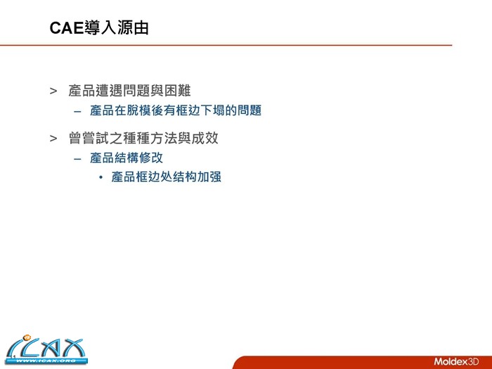

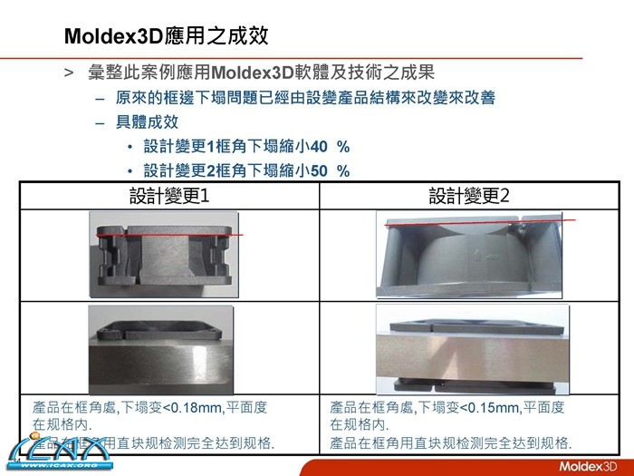

摘要: 通过模流分析和实际验证来看,对於框边下踏我们对三种结构做如下的总结,并且将此结构写入到设计建议中去:在设计產品优先选择双根肋条+圆柱,其次选用双根肋条,不建议选用单根肋条
