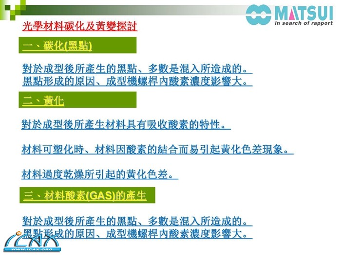

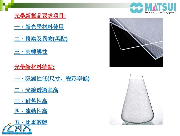

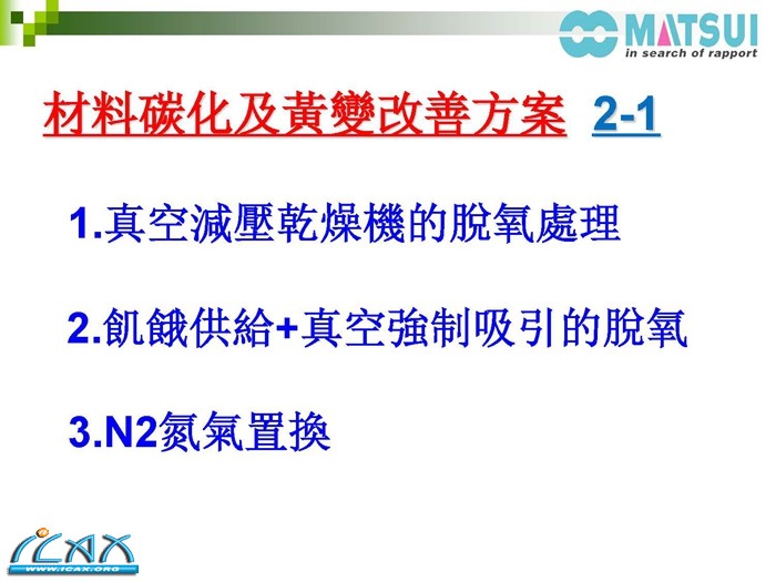

塑料光学制品的材料黄化及黑点改善 - 台湾松井国际股份有限公司
高精度光学制品
●成型机精度向上
模具加工进步
●高精度光学产品用途扩大
尤其以手机镜头及液晶萤幕导光板的精度色差要求越来越高、不断的依市场需求产生变化。
