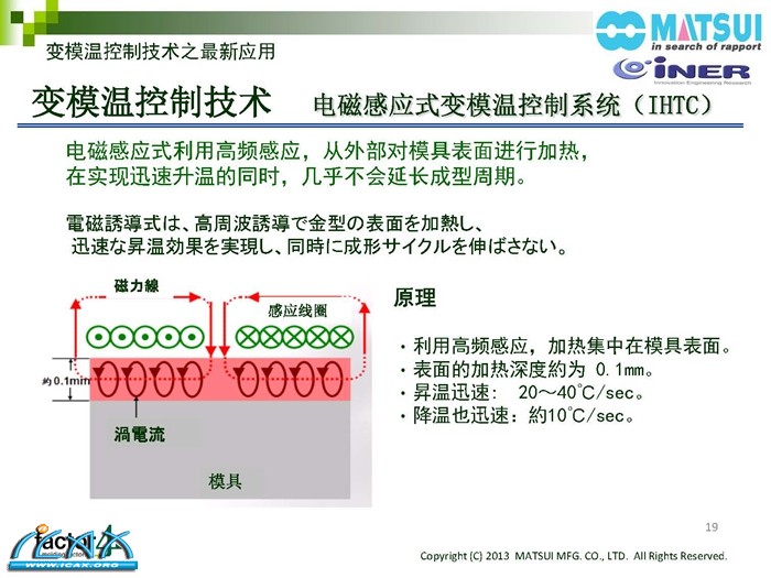

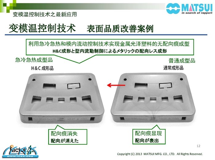

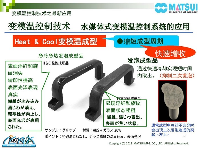

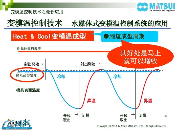

摘要: 何谓变模温控制技术 ? DMTC (Dynamic Mold Temperature Control)有别于传统模具温度控制仅于顶出温度(Te)下成型,变模温控制技术(DMTC)可达成介于Te与塑料玻璃转化温度(Tg)之间快速升降之动态变化。在模面处于高 ...
