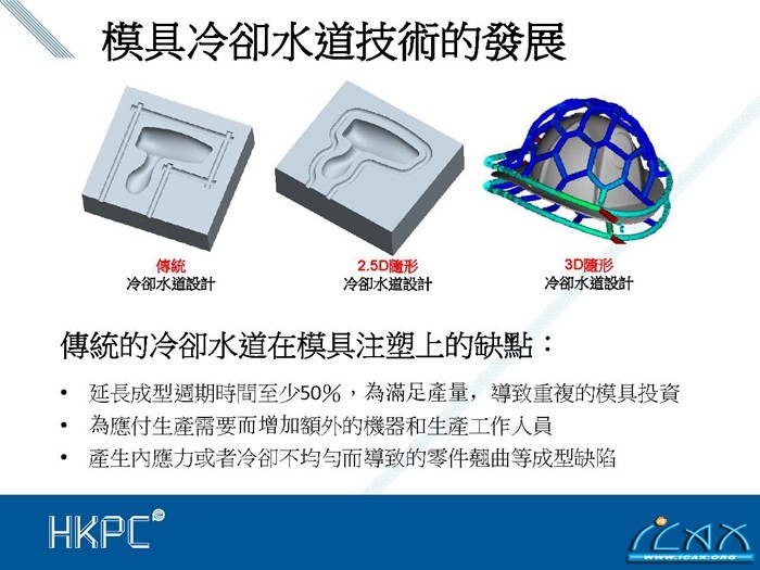

传统的冷却水道在模具注塑上的缺点:
延长成型周期时间至少50%,为满足产量,导致重复的模具投资
为应付生产需要而增加额外的机器和生產工作人员
产生内应力或者冷却不均匀而导致的零件翘曲等成型缺陷
通过随形冷却技术来提升注塑生产效率
