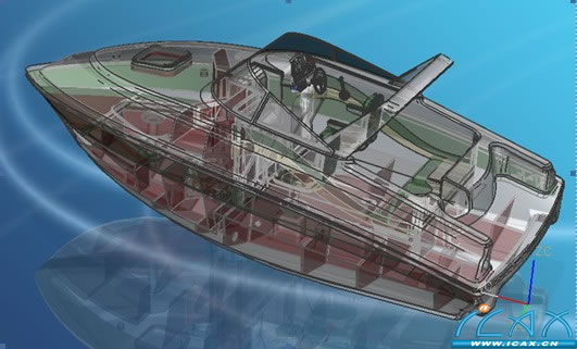

例如上图中的游艇模型,文件只有1664Kb 。

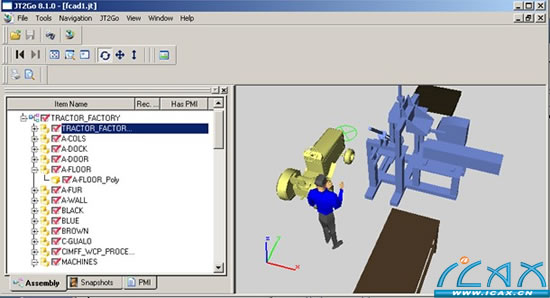

3.免费浏览JT文件
我们也可以获得免费的JT浏览软件:JT2Go 。我们可以使用这个免费的软件来浏览查看 .jt,.cgm,.tif f等文件。
该软件是基于Siemenss PLM Software的Teamcenter's lifecycle visualization技术开发的。
我们可以通过下面链接免费下载到://www.jt2go.com/
Note: JT2GO 软件是完全免费的

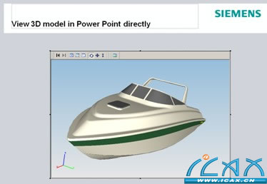

4.在Office中查看3D的JT文件
我们可以在 Microsoft Word, PowerPoint, 或者 Excel  中插入或者查看3D的JT文件,前提是你安装了免费的JT2GO软件。
我们可以通过office中的 "inserting" 功能直接插入JT文件,也可以通过托拽的方式把JT文件放到office文档中。.
双击在office中的JT,就可以进入3D环境,可以任意旋转放大缩小。
这样,我们的模型在office中就不是单一的图片,而是一个立体的3D模型了
Note:
对于power point来说,如果需要在演示状态下进入3D模式,需要进行以下设置:
•在选择2D图片,鼠标右键弹出菜单中选择 Action Settings.
•在Action Settings 对话框中选择Object Action→Activate.(不同版本菜单可能不同)
这样当我们在power point的演示状态下,通过点击2D图片,就可以自动进入3D模型环境中。
