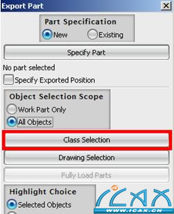

1.确认装配中的零件已经被完全载入
   ('File-->Options-->Assembly Load Options', 去掉'Partial Loading'选项)
2.选择t 'File-->Export-->Part'.
3.在 Part Specification中选择'New'.
4.在 Object Selection Scope 中选择 'All Objects'.
5.选择'Class Selection' 按钮,并选择 'Select All' 选取全部
6.回到Export Part界面,接受其它默认设置. OK.
NX会把装配中所有的实体输出到一个单独的 part 中去
