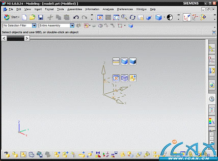

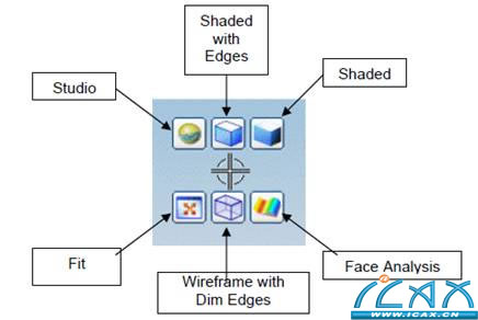

在NX中,我们可以在图形窗口中,通过按住鼠标右键的方法调出挤出菜单 Quick View Popup menu ,默认情况下该菜单包含下面功能:
当然我们可以对这个挤出菜单中包含的命令进行定制.下面我们就会通过一个例子讲解定制的方法。
在这个例子中,我们要把原来的Studio 和 Face Analysis 命令替换为 Measure 和 Add Component.
