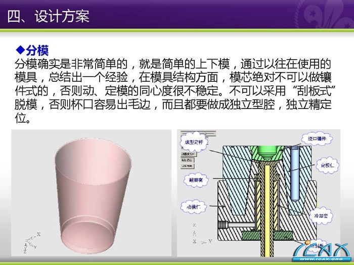

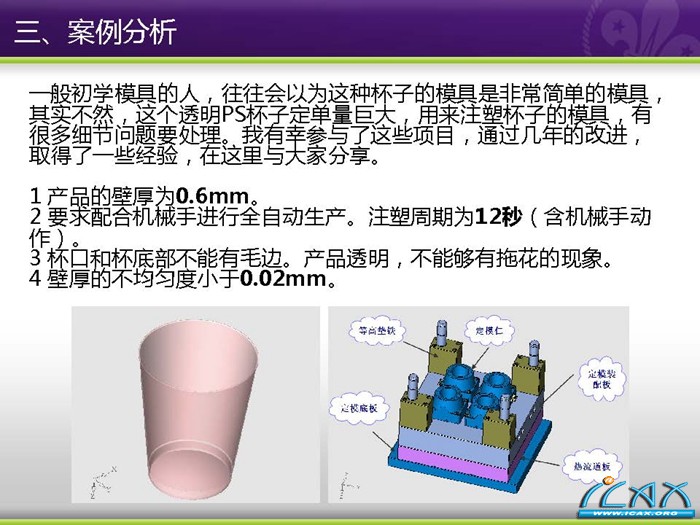

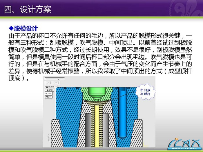

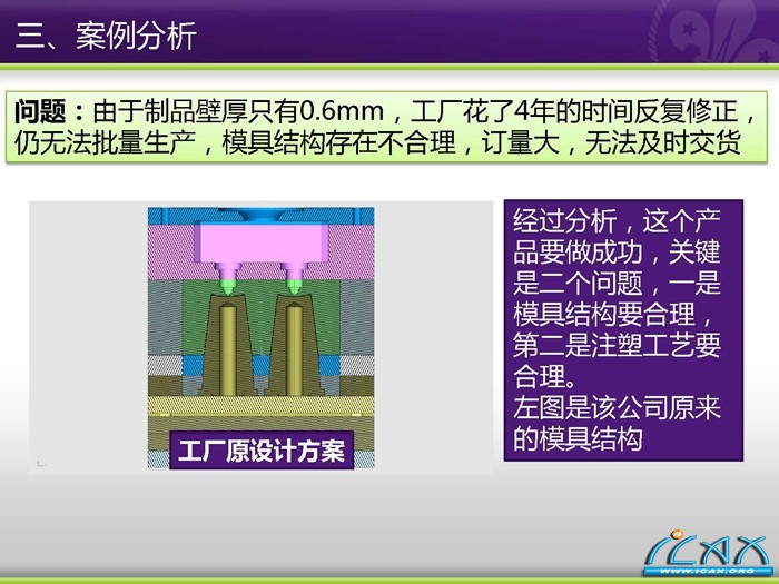

这是一种传统的结构,从专业的角度讲,是不合适的,具体的讲是动模芯的稳定性不好。假如不从根本上解决动模芯的稳定性,是解决不了问题的。因为产品的壁厚仅为0.6mm,注塑时动模芯会被冲偏,向一边跑,产品难以成型。
我对模具进行了重新设计,并且参与了研发的全过程,发现了很多很容易被忽视的细节问题,真是受益匪浅,将它作为一个研究课题实不为过。今天借这个平台,来和大家分享。
