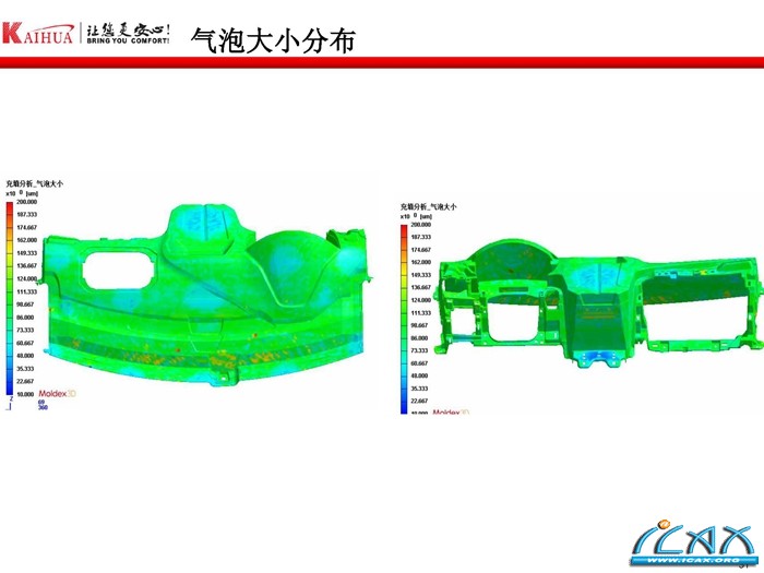

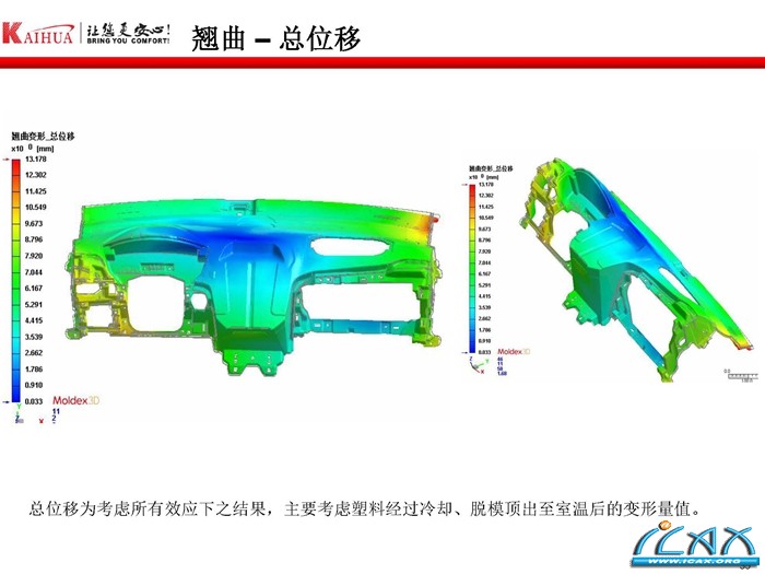

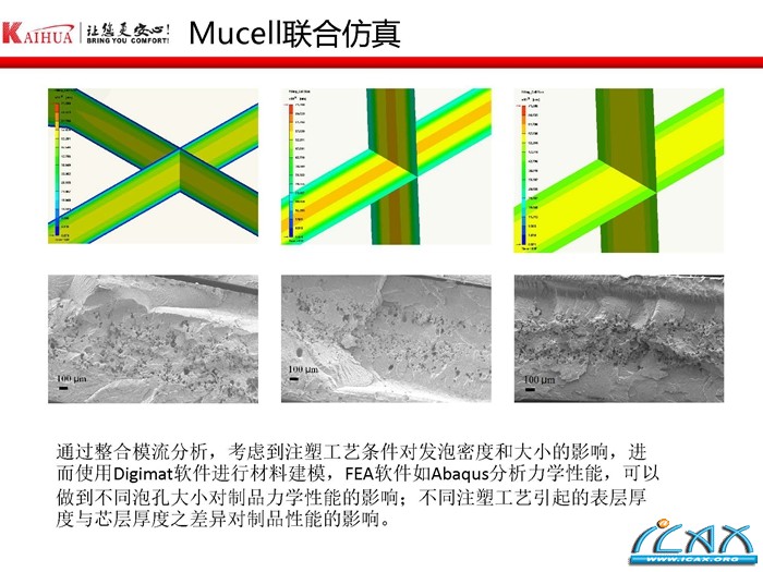

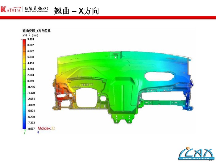

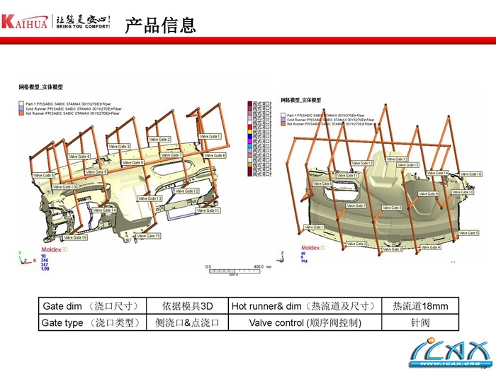

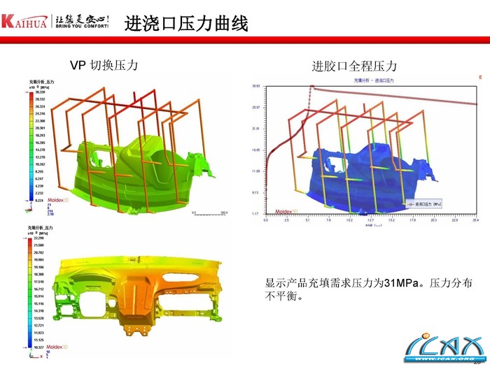

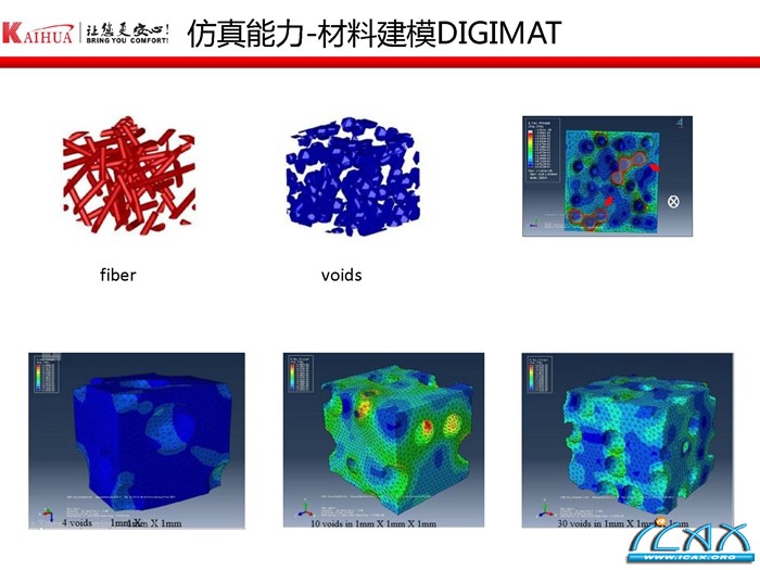

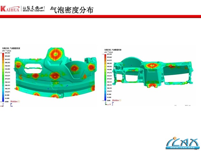

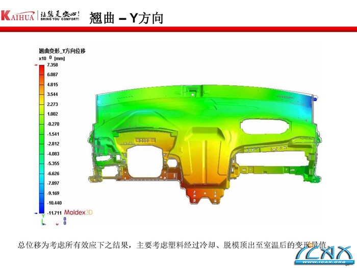

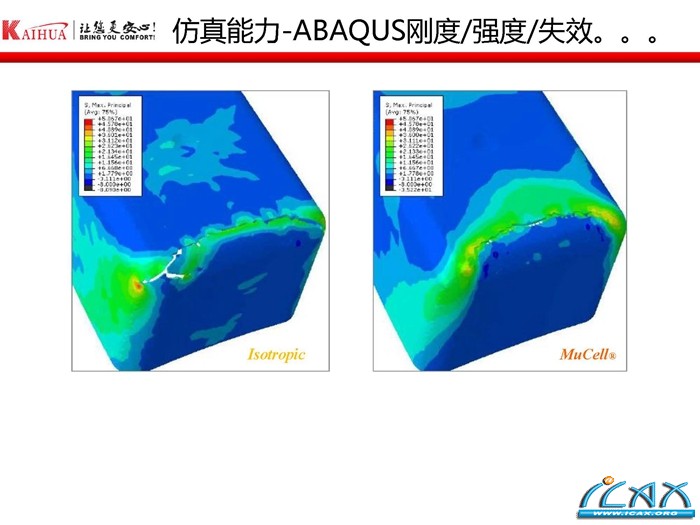

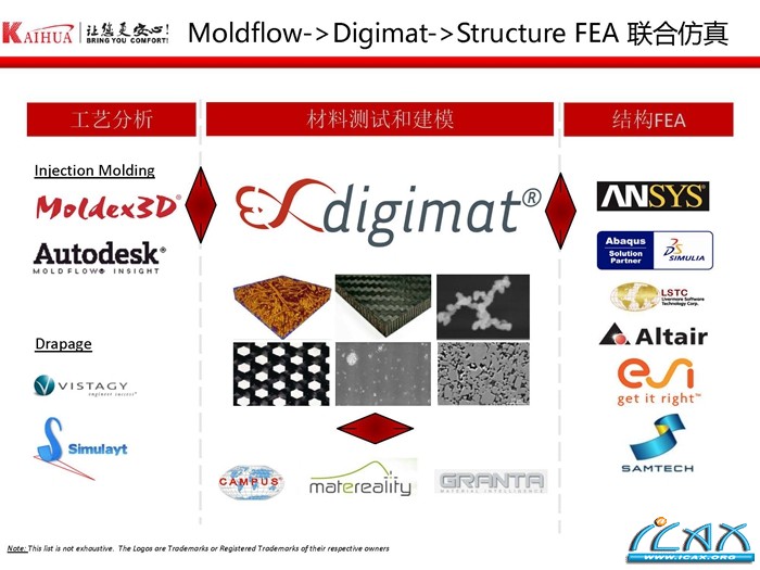

摘要: 通过整合模流分析,考虑到注塑工艺条件对发泡密度和大小的影响,进而使用Digimat软件进行材料建模,FEA软件如Abaqus分析力学性能,可以做到不同泡孔大小对制品力学性能的影响;不同注塑工艺引起的表层厚度与芯层厚度 ...
