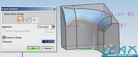

然后如下图,创建一个直纹面:

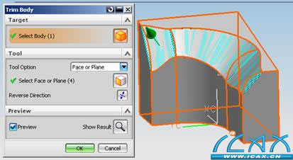

最后裁减一下实体,就得到需要的可变倒角:
