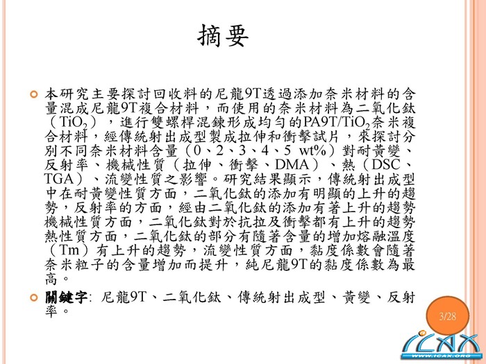

摘要: 本研究主要探讨回收料的尼龙9T透过添加奈米材料的含量混成尼龙9T复合材料,而使用的奈米材料為二氧化鈦(TiO2),进行双螺桿混鍊形成均匀的PA9T/TiO2奈米复合材料,经传统射出成型製成拉伸和衝击试片,来探讨分别不同 ...

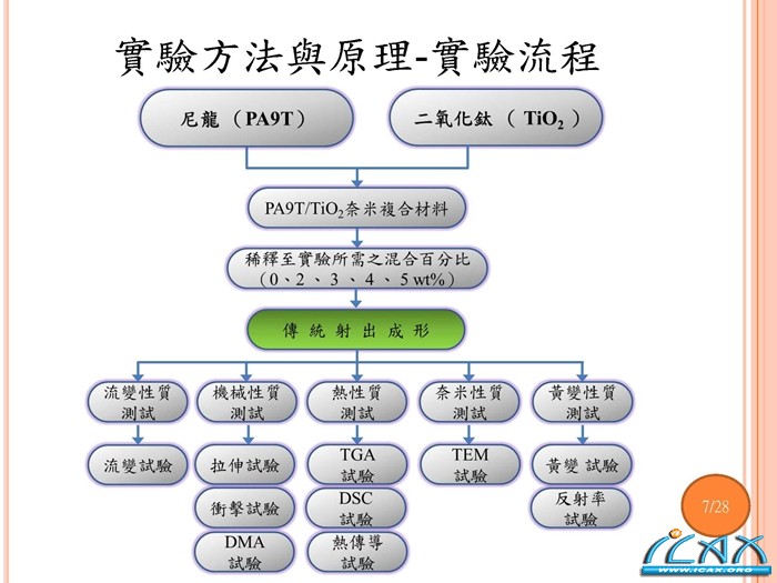

本研究主要探讨回收料的尼龙9T透过添加奈米材料的含量混成尼龙9T复合材料,而使用的奈米材料為二氧化鈦(TiO2),进行双螺桿混鍊形成均匀的PA9T/TiO2奈米复合材料,经传统射出成型製成拉伸和衝击试片,来探讨分别不同奈米材料含量(0、2、3、4、5 wt%)对耐黄变、反射率、机械性质(拉伸、衝击、DMA)、热(DSC、TGA)、流变性质之影响。研究结果显示,传统射出成型中在耐黄变性质方面,二氧化鈦的添加有明显的上升的趋势,反射率的方面,经由二氧化鈦的添加有著上升的趋势机械性质方面,二氧化鈦对於抗拉及衝击都有上升的趋势热性质方面,二氧化鈦的部分有随著含量的增加熔融温度(Tm)有上升的趋势,流变性质方面,黏度系数会随著奈米粒子的含量增加而提升,纯尼龙9T的黏度系数為最高。
关键字: 尼龙9T、二氧化鈦、传统射出成型、黄变、反射率。
