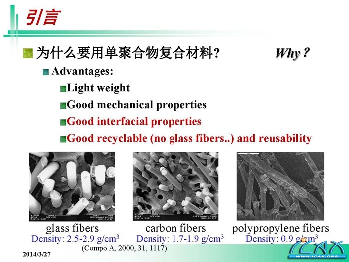

因此,迫切需求开发力学和界面性能良好、回收利用率高的纤维增强PP复合材料。PP SPC成为替代传统的纤维增强PP复合材料的最好材料。研究掌握PP SPC制备关键技术以实现PP SPC产业化具有重要意义。
