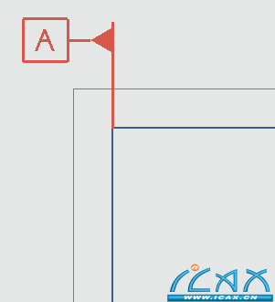

在延长线上创建基准符号
在Edge上                                                   在延长线上
在制图中,我们可以很容易得在Edge上创建基准符号,但是如果我们需要再延长线上创建基准符号,就需要在放置基准符号的时候按住shift键,这样就可以沿着延长线方向拖动并放置基准符号。
