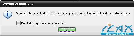

在NX制图中,我们可以在view里面创建草图,但是当我们创建草图和视图中几何体之间的约束时,可能会看到下面的警告:
Some of the selected objects or snap options are not allowed for driving dimensions

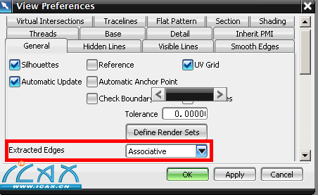

这是因为我们需要把视图样式中的Extracted edge打开,之后就可以创建约束了。
