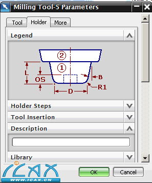

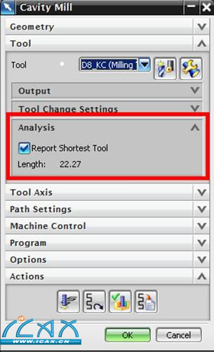

摘要: 在型腔铣中,更短的刀具将带来更高的加工刚性,提高加工效率。Report shortest tool 功能会帮助我们计算在不发生刀柄和工件碰撞的前提下,操作能够使用的最短刀具长度。使用这个功能前需要我们定义tool holder刀柄。
