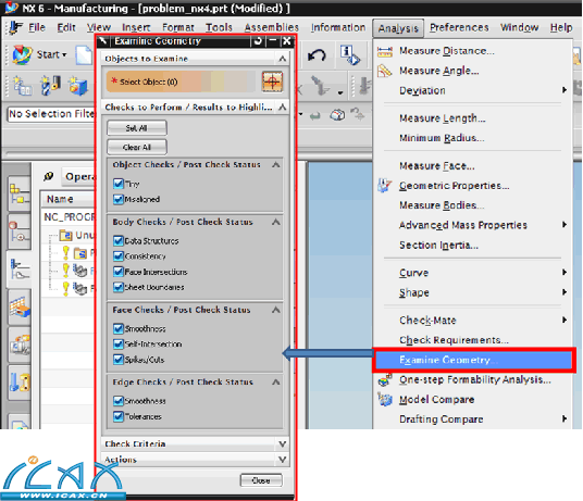

Function 1:
Examine geometric
命令可以通过下面方式找到
AnalysisàExamine Geometric
Examine Geometry可以检查模型中的实体、片体、曲面以及边缘是否存在几何体质量问题,这些问题往往会导致模型中的几何体质量下降。
该功能可以帮助我们监测模型中几何体的质量

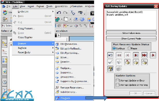

Function 2
Feature playback
命令可以通过下面方式找到
EditàFeatureàPlayback
Feature Playback可以顺序的回放模型的特征,并重构模型的特征结构。可以帮助我们检查和更新模型特征树中存在的问题。
该功能可以消除模型特征中的错误和问题

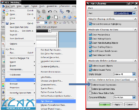

Function 3
Part cleanup
命令可以通过下面方式找到
FileàUtilitiesàPart Cleanup
Part Cleanup 可以清理模型中的垃圾数据,通过清理可以消除模型中的数据问题。
该功能可以使你的模型更干净
