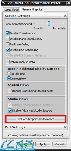

当我们安装了新的NX,或者安装了新的显卡,或者是刚刚更新的显卡的驱动程序,我们都应该在NX中进行针对性的调整,以提升图形的显示效率:
步骤如下
启动NX并打开一个空的文件
执行 Preferences->Visualization Performance>General Graphics 表单中的Evaluate graphics performance 进行自动优化
退出 NX
优化过后,可以最大限度的发挥显卡的性能,利用显卡的加速功能以减少其对CPU的额外占用。需要注意的是,设置会单独存储在每个版本和每个用户的系统中。
