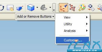

选择定制Toolbar:

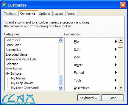

选择 commands 表单,并滚动到表单的最下面

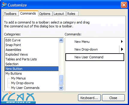

选择New Button,选择New User Command。
托拽到你希望他显示的位置

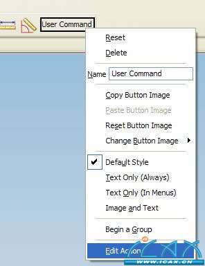

选择 MB3 进入到定义新命令的界面
选择Edit Action

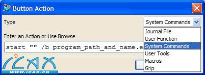

选择System Commands 然后按照下面个是输入你需要执行的外部命令:
start "" /b program_path_and_name.exe
这样在NX中就可以直接调用外部的命令了。
