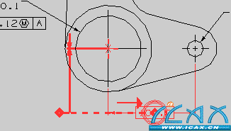

在Drafting环境中,向视图添加尺寸时,NX会自动捕捉以前标注过的尺寸,并与之对齐,如何关闭这个自动捕捉功能呢?
这个捕捉功能在NX中叫做Dynamic Alignment ,我们可以直接关闭这个功能。

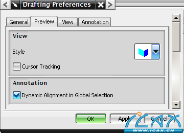

 Preferences -> Drafting -> Preview tab -> 去掉 -Dynamic Alignment
你也可以不用这个永久关闭的方法,而是通过在放置尺寸的同时,按住 Alt 键来临时取消这个自动捕捉功能。
