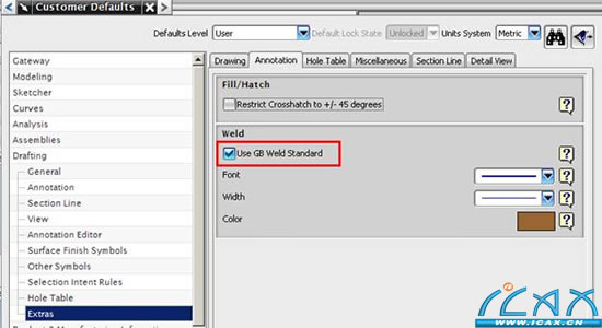

摘要: 新的GB国标焊接符号已经添加在NX60028之后的版本中了,这是为了适应中国地区用户的需求添加的,在新的GB中,增加了新的焊接符号:•Trilateral Weld可以通过下面的方式选择启用GB焊接符号File→Utilities→Cust ...
•Trilateral Weld
可以通过下面的方式选择启用GB焊接符号
File→Utilities→Customer Defaults→Drafting→Extras→Annotation→Weld→Use GB Weld Standard
