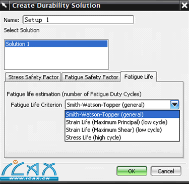

问题:
在产生/编辑Durability Solution 的时候有一个对话框,让用户选择"Fatigue Life"的4种标准,怎样选择这个4种标准?
回答
疲劳分析基本上是依靠经验,有几种可以使用的准则,每一个都是基于它们的假设理论。
第一个是应力寿命(stress life) 准则,它假设在一定的循环次数以后产生疲劳。这种情况适合应用于分析快速的交变应力的情况,比如高速齿轮的牙齿的分析;在这个情况下,变形主要在弹性范围内。
应变寿命(Strain life)准则发生在塑性变形中。有两种准则:最大主应力和最大剪应力。这种情况下是应力变化比较小的情况下,但是有可能出现某些塑性变形。
Smith-Watson-Topper在应变寿命公式中添加平均应力,这更加适合使用在平均应力为零的情况,比如载荷半周期变化。
请注意的是当您使用后3种准则时,由于疲劳分析中需要使用到应变,您在静态分析的时候,必须要求输出应变的结果。如果您使用的是第一种应力寿命准则的时候,您在做静态分析的时候,可以只选择应力输出结果。
