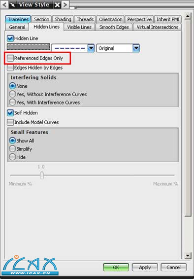

Referenced edges only选项可以帮助我们进一步控制制图视图中的隐藏线显示状态。
该选项通过判别隐藏线上是否存在注释来控制可见属性,如果选择上这个选项,所有带注释的隐藏线都会按照虚线显示,而不带注释的隐藏线则不显示。
