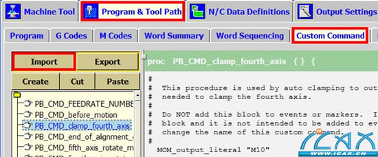

1.启动Post Builder并打开后处理。
2.进入页面Program & Tool PathàCustom Command,点击Import按钮,接着选中并导入NX安装目录下的POSTBUILDpblibcustom_commandpb_cmd_center_of_ball.tcl。

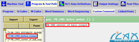

3.在 PB_CMD_before_motion 函数体里写入 PB_CMD_center_of_ball_output,如下图。
4.存盘后处理。

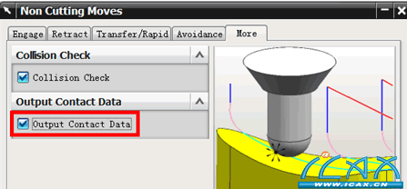

5.在NX里的Operation里选择刀具接触点输出,对NX4及以下版本,这个参数位于Machine Control里,如下图。
对NX5/NX6,这个参数位于Non Cutting MovesàMore里,如下图。
这样后处理时就可以球头中心位置输出加工坐标了。
