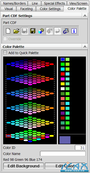

NX提供了216种颜色,但这些颜色不能完全满足客户的需要,有些用户希望给对象设定自己定义的颜色,但是发现在对象显示对话框中并没有可以设定指定颜色的功能,如图一(NX5)。
图一
现给方法如下,在做如下的操作之前,可以保存当前的颜色定义,点击 进行保存以便恢复,恢复可以点击 ,打开刚刚保存的文件。
1. 在可视化首选项对话框的调色板标签中,选中一个颜色,点击编辑颜色;
图二

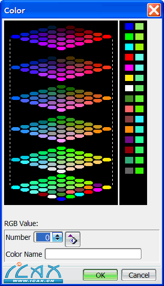

2. 出现颜色对话框,该对话框为操作系统的颜色对话框,可以添加自定义颜色。在此定义颜色,并添加到自定义颜色面板中,在确定退出前一定要选中一个颜色;
图三
3. 回到前面的可视化首选项对话框,可以看到,之前选中的颜色已经被替换为自定义的颜色了,确定退出;
图四
4. 编辑对象的颜色,在对象显示对话框中展开颜色面板对话框,现在可以看到之前定义的颜色了。
