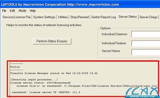

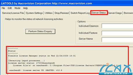

问题/故障:
        客户反映如果同时安装NX5/NX6(默认使用28000端口)和NX4或更低(默认使用27000端口)的license服务,通过客户端的LMTOOLS界面查询28000端口服务状态时候,往往得到的是27000端口的结果,如下图。

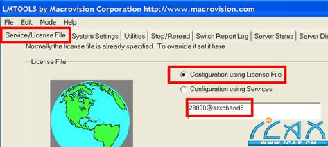

解决办法:
        在 Service/License File 栏勾选中选项 LMTOOLS ignore license file path environment variables,如下图。
这样运行后就可以得到28000端口的服务状态。
