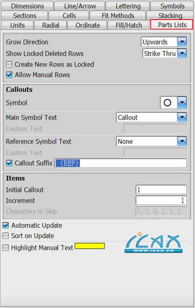

创建了零件明细表后,如果装配发生了变化,如增加或减少了某些零部件,更新明细表往往会对零件序号进行重新排序,这样会影响在视图上的零件标号的排序(顺时针或逆时针)。用户希望零件明细表生成后,能够保持不变,新增加的零件排在原有明细表的后面,删除的零件也能够在原有的明细表中以某种形式表现出来。
解决办法是,在生成的明细表上,选择需要保持不变的单元行,鼠标右键选择锁定/解锁行,锁定后会在该行前面出现一个锁头符号,这样就不会重新生成已生成的明细表。
新增加的零件会排在原有零件的后面,删除的零件在明细表上有四种表现形式可以选择:
删除线
空白表格
隐藏
普通
删除线形式
用户可以在首选项中进行预设置,如图:
