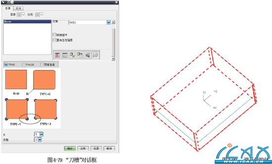

步骤01: 在“注塑模向导”工具条中单击“型腔布局”按钮。
步骤02: 在弹出的“型腔布局”对话框中单击刀槽按钮。
步骤03: 在弹出的“插入腔体”对话框中将R 值设置为5,类型设置为2,如图4-79 所示,单击确定按钮。返回“型腔布局”对话框后单击取消按钮。完成创建的模仁避开角腔体如图4-80 所示。

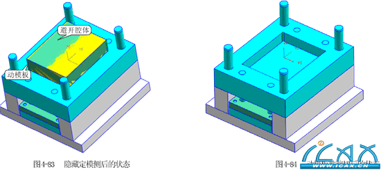

步骤01: 单击“装配导航器”按钮,展开整个装配中的相关零件,如图4-81 所示。单击“4-1_mold_fs-021”装配文件前的加号,在展开的相关组件中再取消勾选4-1_mold_fixhalf_023”选项,如图4-82 所示。
步骤02: 隐藏定模侧的组件,如图4-83 所示。
步骤03:在“注塑模向导”工具栏中单击“腔体管理”按钮,弹出“型腔管理”对话框,在图形窗口中单击动模板作为目标体,再单击鼠标中键。
步骤04:在图形窗口中单击避开腔体作为刀具体。
步骤05:单击“腔体管理”对话框中的确定按钮。完成修剪后的动模板如图4-84 所示。
