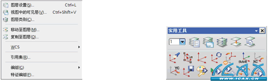

当前工作层的层号显示在主窗口的当前图层栏中,对图层的操作可以在菜单栏中进行,单击“格式”菜单,在弹出的下拉菜单中包含了对图层的各种操作,如下左图所示,同时在“实用工具”工具栏中也有图层操作的命令按钮,单击其中的按钮也可对图层进行相应的操作,如下右图所示。

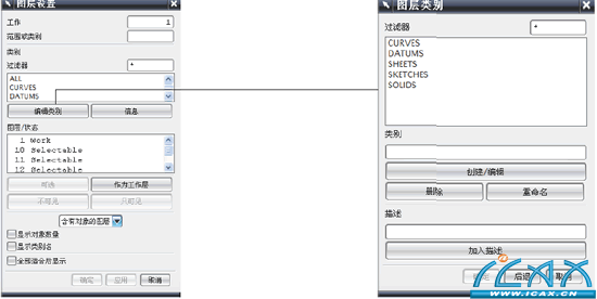

在菜单栏中单击“格式> 图层设置”命令,或在“实用工具”工具栏中单击“图层设置”按钮,程序弹出“图层设置”对话框。利用该对话框可以对部件中所有层或任意层进行设置,并进行层的信息查询,同时也可对层的种类进行编辑。
在UG 中可对相应的图层分类管理,以提高工作效率。用户可以根据自己的习惯来进行图层的种类设置。当需要对某一图层中的对象进行操作时,可以方便地通过图层来实现对其中各层对象的选择,如下图所示。

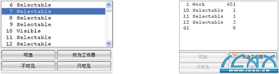

1. 可选
该按钮用于将指定的图层属性设置为可选状态,即正常状态。当图层处于可选状态时,图层编号的右侧将出现“Selectable”字样,用户可以选取该图层上的任意对象,如下左图所示。
2. 作为工作层
该按钮用来将指定的图层设置为当前工作图层。当图层处于工作状态时,图层编号的右侧将出现“Work”字样,用户进行的所有操作都是在工作图层中进行的。
3. 不可见
该按钮用来将指定的图层属性设置为不可见状态,即隐藏状态。当图层处于该状态时,系统将隐藏该图层中的所有对象。
4. 只可见
该按钮用来将指定的图层属性设置为可见状态。当图层处于该状态时,图层编号的右侧将出现“Visible”字样,系统将显示该图层的所有对象,但这时不能选取和编辑这些对象
5. 编辑类别
单击“编辑类别”按钮,程序弹出“图层类别”对话框,用户可以对所选的图层种类进行修改、编辑或删除。

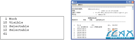

6. 信息
单击“信息”按钮,程序弹出“信息”窗口,该窗口能够显示所有图层和属性种类的相关信息,如下右图所示。

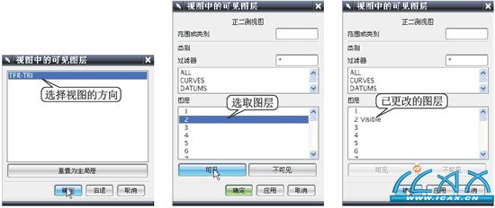

在菜单栏中单击“格式> 视图中的可见层”命令,或是在“实用工具”工具栏中单击“图层在视图中可见”按钮,程序会弹出“视图中的可见图层”对话框,在视图列表框中选择要操作的视图后,再在“视图中的可见图层”对话框中单击“可见”按钮生成可见状态,如下图所示。

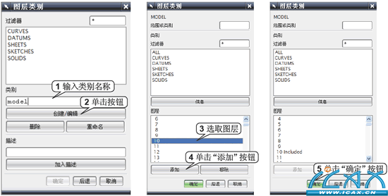

在菜单栏中单击“格式> 图层类别”命令,或是在“实用工具”工具栏中单击“图层类别”按钮,程序会弹出“图层类别”对话框 ,用于定义图层的类别,将相同性质的图层归类。在文本框中输入类别的名称和描述后单击“创建/ 编辑”按钮。在新弹出的对话框中选取要包含的图层,然后单击“添加”和“确定”按钮,完成类别的创建,如下图所示

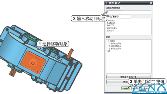

在菜单栏中单击“格式> 移动至图层”命令,或是在“实用工具”工具栏中单击“移动至图层”按钮,程序弹出“类选择”对话框,在选取要移动的对象后单击“确定”按钮,此时程序弹出“图层移动”对话框,在选择了要移动到的图层后,单击“确定”按钮完成移动对象到指定图层的操作,如下图所示。
