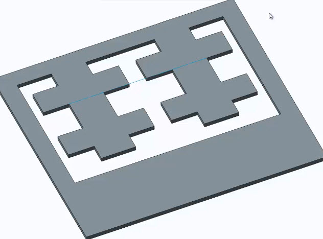

“折弯”(Bend)     工具中的折弯止裂槽处理功能得到了改进。
用户界面位置:打开钣金件,然后单击“模型”(Model) ▶ “折弯”(Bend) ▶ “止裂槽”(Relief)。
折弯止裂槽将自动放置在折弯线的端点处,且可以根据需要沿折弯线放置。 这意味着可以方便快速地将现有壁的一部分折进凸耳中。止裂槽的默认类型为“[扯裂]”([Rip])。当修剪折弯线的端点时,扯裂止裂槽将自动置于折弯线的 端点处。无论您在“止裂槽”(Relief)对话框中指定了哪种止裂槽,它都会自动 进行放置。例如,您可以将止裂槽更改为“长圆形”(Obround),或将一侧止裂 槽更改为“无止裂槽”(No relief)。如果选择了“无止裂槽”(No relief),则折弯止 裂槽将延伸至零件边。“折弯”(Bend)工具得到了增强,可根据需要沿折弯线 创建折弯止裂槽,以便能够利用更少的特征更快地创建设计。您可以指定延 伸超出折弯线的止裂槽定义,且这些折弯止裂槽将自动置于折弯凸耳的各 侧。之前,此过程需要创建多个特征。
