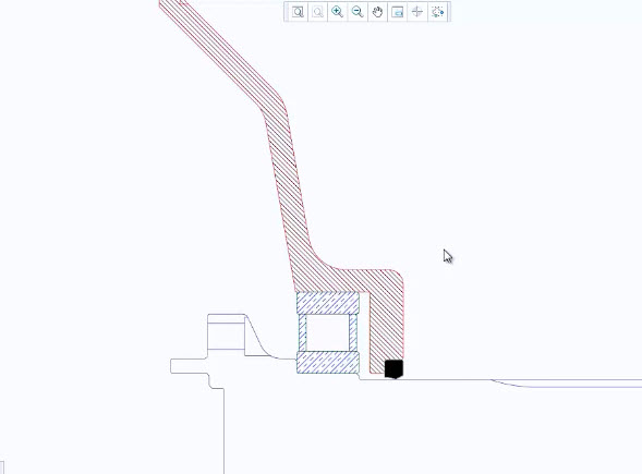

摘要: 要创建剖面线,首先需要选择封闭的图元环,然后选择“剖面线与填 充”(Hatching & Fill) 工具。显示在功能区中的“剖面线与填充”(Hatching & Fill) 选项卡提供了可用于更改剖面线修饰外观的命令。可从预定义剖面 ...
视频简介
支持剖面线和填充。
用户界面位置:单击“设计”(Design) ▶ “剖面线与填充”(Hatching & Fill)。
优点和说明
要创建剖面线,首先需要选择封闭的图元环,然后选择“剖面线与填 充”(Hatching & Fill) 工具。显示在功能区中的“剖面线与填充”(Hatching & Fill) 选项卡提供了可用于更改剖面线修饰外观的命令。可从预定义剖面线样式(以 ANSI 和 ISO 标准为基础)库中选择剖面线图案。可选择剖面线的“颜 色”(Color),并设置剖面线图案的“角度”(Angle) 值。也可以通过单击“按比例 增加”(Scale Up) 和“按比例缩减”(Scale Down) 来增大或减小剖面线图案中的 间距。要创建多个剖面线区域,请将“剖面线与填充”(Hatching & Fill) 选项卡 保持为打开状态,然后选择您希望填充剖面线的其他封闭环。用这种方法可以快速地为设计中的多个区域填充剖面线。同样还支持实体填充,而且在添 加实体填充时还可以选择是否填充剖面线。单击“填充”(Fill) 选择实体填充的 颜色。如果要采用没有剖面线的实体填充,可从剖面线库中选择“无剖面线”(No Hatch)。
