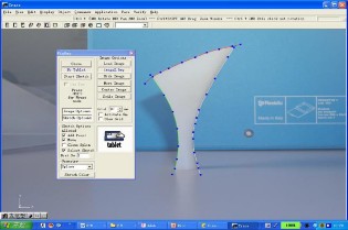

通过样板图片可以用 Trace 绘图功能描绘出一些特征曲线,用这个功能 绘制曲线不但可以用鼠标控制还可以用手绘板控制。

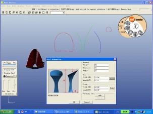

通过上面绘制的曲线就可以通过 Shoeexpress 的鞋跟设计功能设计鞋跟 了。打开 Heel Inventor 命令,进入鞋模设计专用界面,在 Heel Inventor 中进入鞋跟设计导向对话框,根据图文并茂的导向指引框按照要求一步一 步地把鞋跟特征线选上和设置好各个参数,一个基本的鞋跟外形设计就自 动完成了。
在基本完成的外形图上可以进一步编辑,通过线条的点和切向线等等编 辑方法达到理想的鞋跟模型。在完成一系列的编辑后,Heel Inventor 退出 到 Cimatron 界面里周边的曲面自动生成,不用再通过曲面指令构造曲面, 大大减少设计时间。
