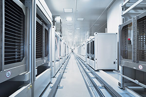

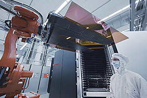

Oerlikon Solar 在全球 20 个地方雇用了 850 多名员工,它是 Oerlikon Corporation 内部的六大企业分部之一,而后者有 20,000 名员工,是生产系统、零部件、薄膜业务、真空吸尘器、传动系统、纺织生产和精密技术产品的全球领先者。Oerlikon Solar 设计、生产、安装和支持太阳能电池板的生产线。该公司的成套生产线高度自动化和完全可配置,并且必须遵守 Oerlikon 自己的产品保修政策及其客户的行业标准所规定的高质量标准。
Oerlikon Solar 生产线设备
