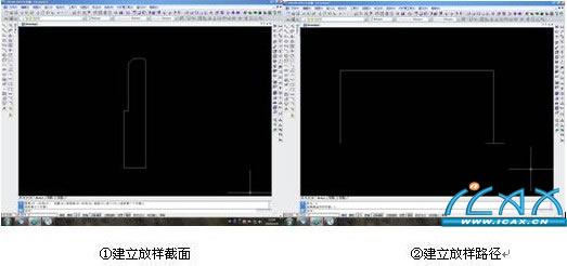

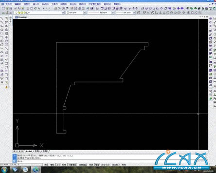

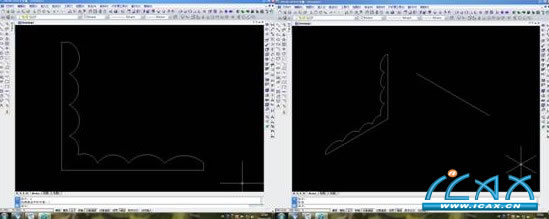

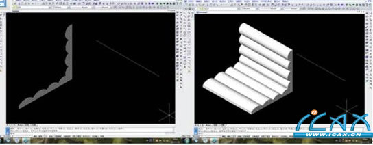

第一个重点是顶角线,先是画出顶角线截面的线形:
再画一个需要放样的形状:
然后选择截面线形,点击左面工具条上的面域,并确认,产生面,再选择右工具条上的面拉伸,选择刚产生的面,确认,并在下面命令输入P后,选择右边的放样线形,就做好了。

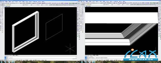

十字光标线太长,所以这幅图我缩短了线的长度。背景上的木线条也是这个方法,就不一一讲述了。

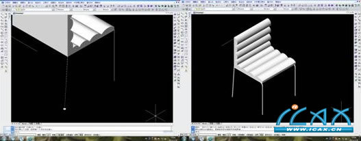

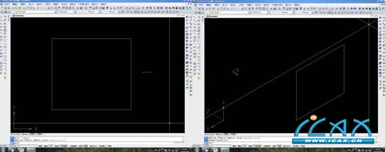

第二个难点:椅子的画法:

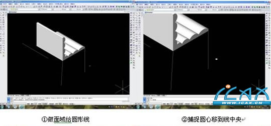

下面是画椅腿。画出放样截面圆形线和放样路径。
并复制一个到对面。

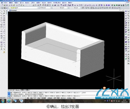

第三个难点是沙发,可能大家对沙发的制作过程是最感兴趣的。下面是制作步骤:
做好了,大家自己可以动手试一下,在渲染时我对沙发使用了倒角插件,把沙发把手的硬面进行了圆滑,当然也可以用其他设计软件中的放样功能,然后再使用平滑面即成,沙发线和皮质都使用的高级材质。
