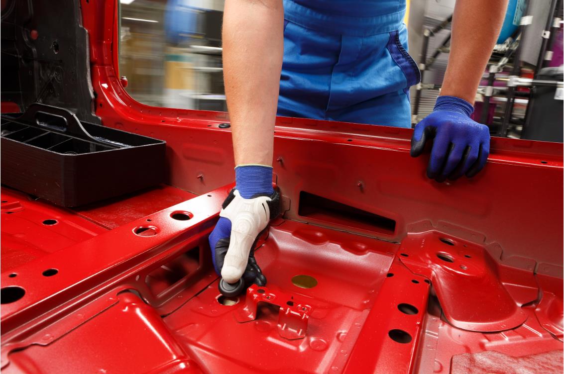

虽然有着 20 年历史的技术的一夜成名会同时带来娱乐和烦恼,但这场运动确实对我们这些已参与设计和工程的人产生了影响。 在难以将机器证明为内部投资后,其价格迅速变得越来越便宜。我们已看到许多设计办公室都引进了这些机器。曾经价格高达 30,000 多美元的产品现在只需几百美元即可获得。因此,许多用于外包原型组件的产品现在可以在办公室内构建原型零件。 这是一个有趣的转变。与将零件寄送到办事处相比,在您的办公桌上使用 3D 打印机是完全不同的概念。转变(即便构建时间较长)的速度变得更快,使您能够更快地发现设计错误和迭代概念。 此外,还可以在不使用工具包的情况下生产元件、直接生产零件,以及对这些元件和零件进行定制来满足每个用例和客户的要求或解决一系列具体的问题。 3D 打印零件技术可生产患者特定的假体、从网络游戏平台中衍生出来的儿童玩具、工业级元件,甚至是 BMW 工作人员的超级拇指。
