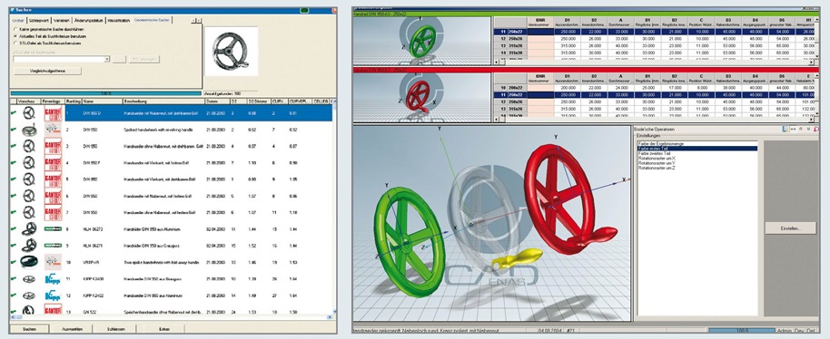

在几何相似性搜索中, 设计人员可将一个零部件模型作为搜索项或者简单绘制零部件的基本特征之后进行几何搜索, 如图示, 以一个手轮模型作为搜索项在已检入PARTsolutions的零部件数据中进行搜索, 搜索结果以相似度进行排列, 并可以选择进行比对, 找到最合适的已有零部件模型.
