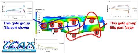

除了可简化流道系统进行分析外,Moldex3D快速解决方案还可帮助使用者提高浇口设计的效率。以常见的车内饰件设计分析结果为例 (图三),透过Moldex3D所开发的快速分析解决方案,使用者可从分析结果中观察到各浇口区的流率分析历程,流动效益较差的区域,进而调整浇口位置,优化流动平衡性。
图三 Moldex3D快速分析解决方案的分析结果,可呈现各浇口区的流率分析历程
