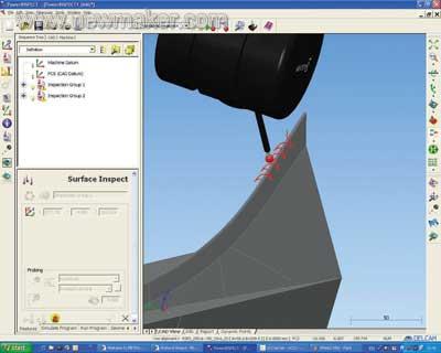

由于这里需要采用最新的扫描技术,因此五轴检测的成功应用也要求使用适当的检测软件/程序,以支持新型探针的使用,并验证各主要CMM坐标测量机制造过程中所需的各种几何形状和自由形状(图)。
支持探针检测的检验程序用来验证各主要CMM坐标测量机制造过程中的几何形状和自由形状
多年来,在生产移动测量臂系统的过程中,由于取得了相当丰富的经验。因此,CMM坐标测量机五轴检验所需的开发从中吸取了很多宝贵的经验。由于测量臂具有灵敏的伸缩性,测量探针能够不断地改变它们的方向,所以这些测量装置能够进行多轴检测,支持其检验的软件需要有能力处理由探针所检测到的测量值。同样,激光扫描器在这些测量臂上的使用也要求配置适当的软件,以便能够对产生的大量数据进行处理。这类测量系统可应用五轴检测来处理由CMM坐标测量机获取的大量测量数据。
五轴检验程序的开发也采用了起初用于支持五轴加工的相关技术。同时,也使用了类似的程序驱动五轴运动,由于在加工系统中,能够结合采用经过验证的五轴模拟技术和防碰撞检测技术,因此这种新的检验软件也从这里吸取了不少经验。同样,还可以采用计算机模型来模拟加工工艺,从而开发了大量的通用型CMM坐标测量机,以便对整个系统的操作进行监控,而不只是对零件周围探针运动的监控。这一切能够使其在CMM坐标测量机上运行之前进行全面的检验,并在计算机上进行脱机测试。因此,用户可以确信,检验程序将能够安全地非常有效地运行,不会发生任何碰撞,从而导致探针和零件的损坏。
