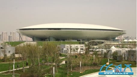

在2010年上海世博会的建筑盛宴中,现代设计集团华东建筑设计研究院有限公司(以下简称“现代设计集团华东院”)奉献出了两座典范建筑:一是世博文化中心,面积126000平方米,是世博核心区一轴四馆的永久性建筑之一。它的外形宛如飞碟、又似贝壳,其穿梭腾飞的姿态和极具未来感的独特外形,传递出了对城市未来的美好憧憬。二是世博上海案例馆,它用15万块上海旧城改造时拆除的旧石库门砖头砌成,集生态智能技术于一身,通过“风、光、影、绿、废”五种主要“生态”元素的构造与技术设施的一体化设计,展示了未来“上海的房子”。

世博文化中心

世博文化中心是一个自由造型,依靠传统的二维方式根本无法出图并精确表现,BIM变成为了建筑师手中的利器。在进行这样复杂体形的参数化建模时,现代设计集团华东院首先对演艺中心壳体进行初步找形,然后对壳体进行划分,确定三维坐标和尺寸,从而实现了对于壳体的完美勾勒,最后导入Revit Architecture形成了BIM模型。而在机电模型方面,现代设计集团华东院充分利用Revit MEP软件平台,实现了可靠的专业化计算。
建模仅仅是工作组利用BIM对世博文化中心进行完美呈现的第一步,基于BIM模型的深入应用与分析,包括3D漫游与可视化设计、专业计算与分析、设备材料统计、施工进度模拟与安装模拟等,才是真正BIM变革的开始。
“BIM是一个信息平台,它可以集成、分享与管理,它的表现形式是三维的、实时动态的。BIM变革的核心内容是它的理念,但是更重要的是将信息进行分享、管理、提升。” 现代设计集团华东院BIM工作组副组长耿跃云表示。
在空间分析与可视化设计上,除了出图的功能外,建筑师还要对建筑模型有更直观的认识,以验证是否实现了最初的设计理念,是否需要进行新一轮的修改。BIM工作组利用Revit Architecture构架建筑模型,辅助建筑师观察建筑内部空间关系和中心舞台展示,而通过Autodesk 3ds Max的建筑表现,适时的渲染建筑效果,使得建筑师对最终造型与外观有了更加感性与直观的认识。
在专业计算与分析上,BIM平台的威力得到了更大的发挥。BIM工作组利用Revit MEP形成文化中心的机电模型,并运用专业软件进行计算。例如在空调通风系统计算方面,依靠建筑师手工输入围护结构数据的传统方式,效率慢而且容易出错。“利用BIM模型,可以对建筑师已经搭建好的模型进行空调的负荷计算,非常快速,精度很高,而且还可以根据模型的调整进行实时更新。这对于暖通空调来说,是一个非常大的技术进步。”耿跃云说。
在施工进度模拟与安装模拟方面,BIM工作组应用Revit模型和相应软件配合,找出施工的先后顺序,从而有效避免施工顺序错乱带来的问题。同时,利用BIM进行相关技术优化,可以很容易找出施工密集区与零散区,以实现两者之间的合理空间分配,从而从整体上达到优化进度、缩短工期的效果。“BIM作为一个拥有全部信息的数字模型,让施工模拟成为一个真正可见的现实,在给每个构件加上了时间、信息之后,我们可以人为地将理念安排在整个模型当中,并能够完全按照施工的方案把它模拟出来。”现代设计集团华东院BIM工作组副组长梁广伟表示。
