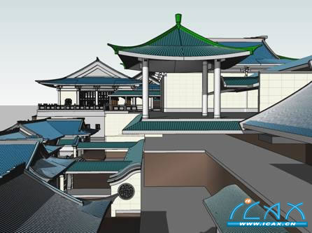

顶级的建筑设计总是离不开顶级设计软件的帮助,尤其是拟供国家元首级别贵宾使用的酒店式贵宾别墅的设计更是如此。广州从化温泉养生谷商务会议区Ⅲ区D型贵宾院落式酒店就是这样一个顶级的项目,在该项目建设中,其传统皇家园林式的设计风格以及复杂的结构体系,给设计人员提出了很高的要求。
广州从化温泉养生谷商务会议区位于广东从化市东部,总建筑面积约14万平方米,其D型酒店贵宾别墅的设计需考虑独立、齐全的服务娱乐配套设施,反映其尊贵的等级。对各专业设计的要求,尤其是立面设计的要求相当高。皇家中式的建筑风格,不仅要从形式、尺度比例等方面体现中式建筑的精髓,还需要使用现代的材料和结构体系,充分体现现代功能。

“在我们刚刚拿到这一项目时,其复杂程度已经超出了我们的想象。”华森公司建筑师吴凡介绍,“古典建筑特殊的造型和复杂曲面致使传统设计软件无法使用,而且项目所处的复杂地理环境也需要我们在方案设计时要做到以小见大,这些在传统二维的设计中同样无法实现,而欧特克Revit软件帮我们解决了项目难题,让我们搭建BIM模型,顺利进行项目。”
华森公司副总经理方援朝表示,“正是由于广州从化温泉养生谷商务会议区项目中特殊的设计要求和造型需要,我们引入了BIM设计。”与简单的三维设计不同,BIM(建筑信息模型)利用Revit Architecture三维数字建模软件,把真实的建筑信息参数化、数字化以后形成一个模型。以此为平台,从设计师、工程师一直到施工单位和物业管理方,都可以进行信息的共享和改进。

尽管如此,这种混合应用的模式已经给华森公司的项目设计带来了不小的帮助,在总结起基于BIM的Revit应用给广州从化温泉养生谷商务会议区项目带来的优点时,该公司表示,这主要体现在三大方面:设计可视化、沟通更流畅;出图减少错漏碰缺;构建通用古建族库。
在提升设计可视化以及促进沟通方面,吴凡认为,运用Revit软件实现的三维设计能够更加清晰地表达设计的内容,尤其是对复杂结构的世界更是如此,BIM可以在方案阶段实现设计的可视化,而且还能帮助设计方与业主和建设者进行更顺畅的沟通,减少后续建设和维修的麻烦。
比如,在设计阶段,BIM通过三维视图的组合将建筑内部的细节呈现出来,帮助设计师对视图进行分析和调整,实现设计的精益求精。此外,从Revit的图纸直接出图,可以大大减少图纸的错误,利用Revit的图库功能则能够在最大程度上利用已有的设计资源,进而提升设计效率。
由于古建筑中的构建通用性较差,在华森公司进行项目设计时,其构建的设计几乎是从零开始,设计信息的重复利用率很低,设计师的重复劳动繁多,这不仅大大增建了设计师的工作量,也浪费了许多宝贵的设计时间。Revit软件中强大的自定义功能则能够帮助设计师,用Revit将常用的各种构件做成标准化参数化族,极大地提高了古建构件的通用性,以及设计信息的重复利用率。有了这些构件族后,古建的设计就非常类似于搭积木的形式,变得准确、快捷。
