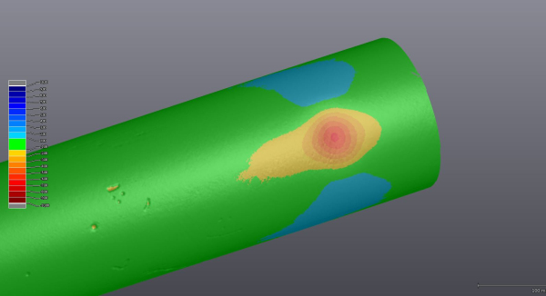

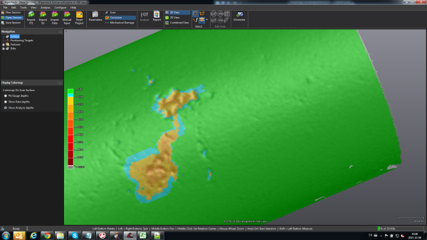

2015 年 10 月 26 日,加拿大魁北克省莱维斯 – 便携式 3D 测量解决方案和工程服务领域的全球领军者 Creaform 今日宣布推出 Pipecheck 3.2,这款软件将无损检测 (NDT) 和无损评估 (NDE) 系统功能(如 3D 扫描数据及超声检测 (UT))均纳入了其直观而功能强大的管道完整性评估软件平台。
Pipecheck 符合 ASME B31G 和 B31.8 行业标准,是迄今为止唯一一种可识别管道内外衬套潜在问题的解决方案,可识别出金属中的腐蚀、凹痕或沟槽等问题。Pipecheck 现基于多种完整性评估技术引入了实际壁厚评估分析。Pipecheck 3.2 蕴含的理念在于,将最佳 NDT 设备的优势与单一软件相结合,对管道损伤进行最精确、最真实的评估 - 内外侧损伤均是如此。
新版本中其他增强功能包括:
实时编辑扫描:通过节省数据重构的时间,提高现场效率,从而改善工作流。
截面工具:使用该工具可轻松清理不需要分析的部分,如法兰、焊接点、阀门等。
提高了软件运行速度和性能:已进行多处改进,可提高检测结果的精确性和可靠性。
若结合 Creaform 计量级 3D 扫描仪的优势,该软件能够帮助减少潜在的人为错误,并且可靠性可超出当前法规要求。“Pipecheck 是市场上最安全快捷的管道完整性评估解决方案”,产品经理 Jérôme-Alexandre Lavoie 表示,“向其他评估解决方案开放 Pipecheck 后,NDT 服务公司和管道工程师可以执行更为安全且可追踪的分析,从中可以提取更多数据,确保评估最为安全可靠。这仅仅是我们形成新一代管道管理解决方案的第一步。”
